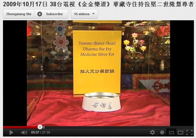

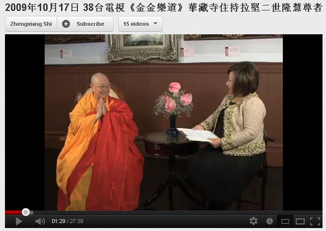

(A) 華藏寺主持隆慧法師上38台電視《金金濼道》 (2009年10月17日)
您可從這Youtube看到全部對話錄影, 看到隆慧法師對節目主持人
周濼
說全世界只有華藏寺才有真正能展示的拙火定, 所以證實全世界只有華藏寺才有真功夫真本領, 也才有最偉大的真佛法, 而不是像其他教派都只有空洞的理論缺乏實證展示的功夫. 並說華藏寺的拙火定可讓人腹部溫度從常溫的華氏97度升高到120, 130 最高甚至到197度.
(Youtube 影片: http://www.youtube.com/watch?v=enGYrpZxRc8 )

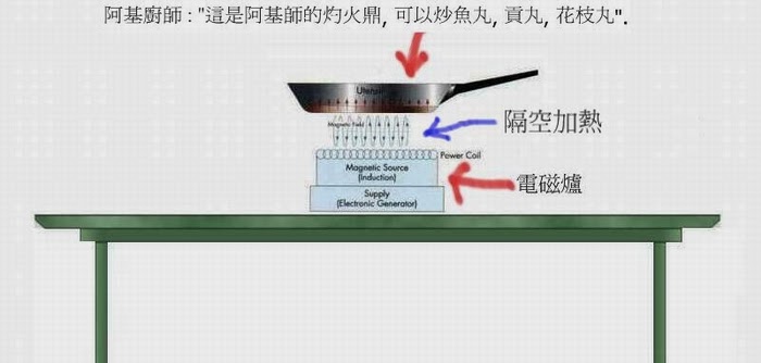

你家裡用的電磁爐也就是應用這兩個簡單原理. 下面這幾個步驟說明電磁爐如何運作:
(1)對電磁爐插上電源,
(2)電源使電磁爐產生磁場,
(3)電磁場可穿越空間,
(4)電磁場使數公分外(不需接觸到電磁爐)的金屬鍋(通常是用鐵鍋)生熱
(5)金屬鐵鍋熱到高溫發燙就可用於煮湯煮菜.
太簡單了吧 ! 這些你也早就知道了.

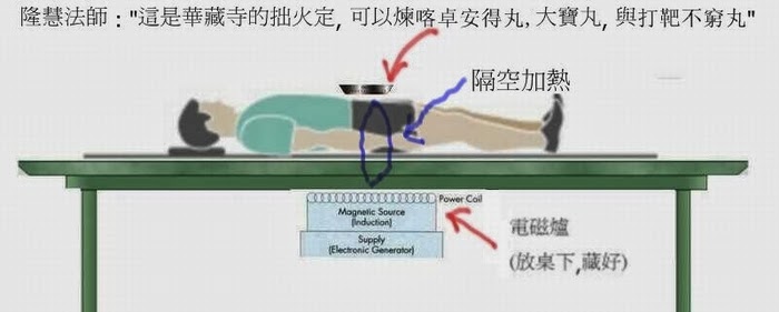

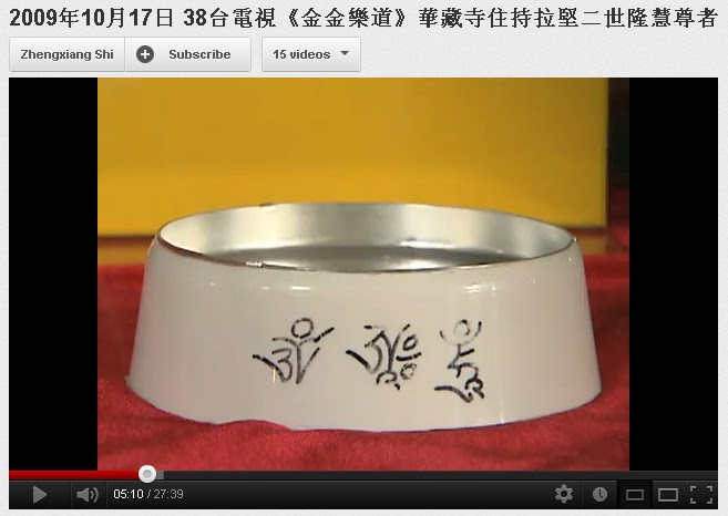

我們來看看華藏寺的拙火定, 或第三世多杰羌佛的拙火定, 其實就是利用上述電磁爐的功能來變的騙人把戲 !
見下2圖示解析 :
發表於 2015-7-23 23:11:05 | 顯示全部樓層
本帖最後由 jameswu 於 2015-7-23 23:13 編輯
詳細步驟 :
  • 電磁爐插上電源後,  打開電磁爐開關, 調到最強. 放在桌子的下方緊貼桌面. 最好蓋上桌巾. 不可讓他人知道有電磁爐藏在桌面下. 不要露出電線. 不要引起對桌下的注意.
  • 你躺在桌上, 露出肚子肚皮. 肚子的位置必須要在電磁爐的正上方.
  • 肚子上先放個塑膠盤或瓷盤(目的是要隔熱), 上面再放個金屬鐵盤(目的是要電磁感應生熱), 最上面可再放個瓷盤(目的是要導熱與掩飾金屬盤, 但這第三層盤不是一定需要).
  • 數十秒到數分鐘後(依你的電磁爐功率大小而不同), 桌下的電磁爐產生的磁場已使你肚子上的金屬鐵盤產生高熱, 並傳熱到瓷盤上. 但你的肚皮有塑膠盤隔熱所以是不會被燙傷的.
  • 叫你的觀眾們去觸摸你肚子最上面的熱瓷盤, 摸數秒後手指一定會被燙傷而起水泡.
  • 告訴你的觀眾們這是因為你有修煉成"拙火定"的神功. 全世界除了你與華藏寺外, 沒任何人有此密宗最最最高級的功力與本領.
  • 為讓表演更逼真, 可特製瓷盤, 將上述3個盤子做成一體成形, 讓外表看不出內部藏有金屬與底層的隔熱板. 這樣特製一體的瓷盤可以叫做"拙火定法器".
  • 為讓表演更有戲劇效果, 你可在瓷盤上煎蛋, 炒飯, BBQ, 以證明你的火候更高. 不只可煉喀卓安得丸, 打靶不窮丸, 連魚丸肉丸貢丸花枝丸都沒問題.
  • 華藏寺高僧僅能拙火. 為了顯示你的功夫比他們還更高超一倍, 你可在瓷盤上放火柴, 蠟燭, 或少許的酒精, 這樣你不只可以拙火, 還可以點火, 放火, 噴火!  夠神了吧.
  • 華藏寺高僧僅能在腹部拙火, 限制太大了. 為了顯示你的功夫比他們還更高超十倍, 你可變換身體位置. 只要是在電磁爐正上方, 就可展示你的胸部也可拙火, 背部也可拙火, 腰部, 腿部, 手部, 足部, 連你的X部都可拙火, 再噴火. 太神了吧! (但勿用頭部)
  • 華藏寺高僧僅能拙火. 為了顯示你的功夫比他們還更高超百倍, 你可直接(不需要任何盤子喔!) 在你身上任何部位放個LED燈或電漿灯管, 你就可讓它們憑空就放射虹光! 哇!  太神乎其技了!  不, 你根本就是神了.
  • 記得, 全世界所有能遠距離或近距離, 隔空發熱或發光(例如神像神物發虹光的"神蹟"), 全部100%都是用這一招! 不論你是要騙人, 或是不要被騙, 一定要把握住這一招術的原理. (註: 這個放光技巧, 需要電磁爐(或電磁產生器)的功率, 磁場變動率, 與你的LED或電漿灯管的電阻特性要相互配合, 所以事先要試一下, 確定道具能相容, 才不會表演時"凸柴".)  你應該在家裡自己試一下, 是很簡單又有趣的物理實驗. 事實上, 在1891年, Nikola Tesla 就已經展示這種電磁現象(詳情請查Wiki; 影片請看Youtube).
現在, 如果你問說: "奇怪ㄟ, 拙火定不是說是腹部體內產生的高溫嗎? 怎麼變成肚子上面盤子的高溫? ". 如果你這樣問, 你就是儒子可教也, 問到了最核心的關鍵, 而你的智慧也遠勝過華藏寺的任何僧侶. 沒錯! 腹部體內有高溫是真拙火定, 而腹部外面的盤子有高溫是假拙火定. 如果能施展出真拙火定的功夫, 當然就不會, 也完全不需要再放個盤子多此一舉了.
真拙火定是用真功夫來修行入定.
假拙火定是用假騙術來"趁火打劫".
至此, 不到三分鐘, 你已經完全了解並掌握如何用電磁爐來展現多年來迷惑華藏寺信徒人心的假拙火定功夫, 並進一步登峰造極超越華藏寺所有高僧與第三世多杰羌佛. 華藏寺公告文中說的"千年難見的真佛法", 你已經用"千元可買的電磁爐"在"千秒之內"練就完成, 並青出於藍, 勝於藍, 還發紫(光). 現在你可以下山自立門戶了, 師父引進門, 行騙在個人, 就取個法名叫"多杰羌佛第四世"吧. 或許你覺得怎麼這樣簡單又這麼快? 這就是所謂的-"江湖一點訣, 講破沒價值"(要用台語講).

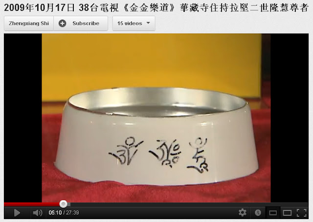

(破綻1) 為什麼要先放個瓷盤在莫知仁波且肚子上再把手指放到盤裡去探溫. 為何不直接用手指去碰腹部測溫 ? 背後隱藏的原因, 亦即騙局騙術的關鍵你已經很清楚. 莫知仁波且的腹部並沒有熱, 熱的只有那盤子上面. 這個盤子不論多熱都不代表莫知仁波切的腹部有相同溫度. 這就是"移花接木", "李代桃僵"的障眼法.
(破綻2) 在上面提到隆慧法師在電視訪談裡的錄影片中, 有對這個盤子用特寫鏡頭(見前面附圖). 此華藏寺刊登的"拙火定炒藥銀鍋"照片, 更清楚地看出其內層就是金屬鍋(兩層), 也就是要利用電磁來生熱用. 用銀而不用鐵是讓鍋子感覺尊貴一些, 也免得你連想到鐵鍋去. 注意, 你看過天底下有叫做"銀鍋"的卻用瓷器當最外層嗎 ??? 這恐怕是世界唯一的一個吧! 用瓷器當最外層就是要隔熱用的 !
(破綻3) 拙火定是指高僧修煉使身體有高溫的功夫而已, 為什麼突然又要順便表演煉丹炒藥, 煉製"喀卓安得丸 ? 這是另一個為了讓"肚子上要加放個盤子喔"合理化的"乾坤大挪移", 這樣才能"師(盤)出有名".
(破綻4) 再想想, 煉製神丹仙藥必定需要用很高的溫度才能煉製成功. 但隆慧法師說拙火最高是華氏197度, 這也僅是攝氏92度. 路邊早餐店蒸包子饅頭都有到攝氏100度. 奇怪ㄟ, 蒸饅頭竟都比華藏寺煉仙丹還要高溫?! 這也更告訴你華藏寺要用拙火定煉製喀卓安得丸, 確實是個"無中生有"的晃子, 根本炒不熟, 其實是障眼法加上障腦法. (這也告訴你華藏寺常提的那些丸子, 打靶不窮丸, 或黑寶藥丸全都是亂煉一通的假聖丸.)
